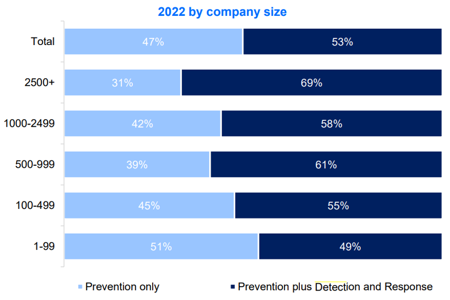

Mais la cybersécurité est le jeu du chat et de la souris, sans fin. À mesure que les attaquants font progresser leurs techniques, les organisations continuent d'adopter des méthodes efficaces pour réduire le temps de séjour des cybercriminels. Les entreprises adoptent des capacités de détection et de réponse, soit en tant que service (MDR), soit en tant que produit (XDR). Les solutions modernes de détection et de réponse telles que Bitdefender XDR (voir notre démo) sont très efficaces pour détecter et signaler les cas où ces outils bénins sont utilisés à des fins malveillantes. Bien que rester sur place reste une technique efficace pour les affiliés de ransomwares - en particulier dans les environnements qui manquent de capacités élémentaires de détection et de réponse - les acteurs modernes des attaques APT ont dû améliorer leur approche pour garder leur temps d’avance.
Les capacités de détection et de réaction sont désormais couramment adoptées par les petites et moyennes entreprises.
Source : Bitdefender Cybersecurity Posture Survey 2022
